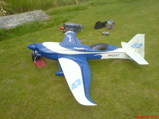

    Bonjour a tous
    Je viens de réaliser la version NXT du célèbre Némésis, il s’agit d’un racer US.
    SONDAGE : Une notation sur 10 pourrait beaucoup m’aider
    Quel est votre avis, commentaire ?
    Envie d’acquisition éventuelle ?
    Type de construction, motorisation ?
    Envie de participer au projet ?
    Un grand merci a tous, built the dream....
    a+Eric

    alors la, je dois dire que je suis assez impressioné.
    Honnetement, il a une très belle gueule.
    Mais ce sont surtout tes autres réalisations qui me plaisent.
    Ton P26, tu as vraiment mis un moteur en étoile:27:
    Quand a l'extra, j'aime beaucoup la couleur.
    Et ce que tu appelle les "fonctions", c'est les fonctionnalité du modèle.
    Par exemple, sur le corsaire, la crosse d'apontage peut être sortie en vol?
    Je fait un peu ridicule avec mon shukoi la d'un coup NEMESIS racer 2m50, votre avis m’intéresse 388963 .

    merci, pour le p26 c'est un faux moteur, en effet les fonctions indiqués fonctionnes de façon radiocommandé

    Ca n'a pas du être évident la construction des ailes ...
    Tu as d'abord réaliser l'aile entière puis coffrage, et enfin la découpe des ailerons, ou bien tu as fait les ailerons séparément ?
    Belle réalisation en tout cas !
    Et le train rentrant il est où? Laughing

    Il y a quoi comme moteur ?
    L'aile est constituée d'un "noyau" en polystyrène coffrée ?
    Il existe une catégorie pour ces tailles la ?
    J'avoue que je connais seulement en racer les club20 ou FAI40.

    Très belle machine! Ca fait rêver! Le mteur je crois que c'est un ZG80 boxer non?
    Et en vol ca donne quoi?

    actuelement c'est un proto qui a pour vocation d'être un avion 2 en 1
    je m'expliques
    avec le meme fuso en changeant les ailes stabs derives on obtients deux configurations de vols completement differentes
    l'un comme racer pur et dur en vue des courses de racer petit gros
    l'autre comme avion de sport type VGM pour se defouler le dimanche
    le moteur est en effet un titan bi cylindre de 80cm3
    L'aile est constituée d'un "noyau" en polystyrène coffrée, une fois fait j'ai mis en forme l'aile et en dernier découpe d'aileron
    Pour le train rentrant ca va venir, soit sur la version en 2m50 soit en 2m
    a+ eric
    Ca fait beaucoup, c'est plus qu'une mob ! Tu fais du combien avec ?? 500km/h ?? NEMESIS racer 2m50, votre avis m’intéresse 388963

    Du 250 ou 300 km/h ne me choquerait pas.

    deja 200 km/h, ce serait pas mal, l'helice 24x12 ne tourne qu'a 6000 tr/m et elle doit tirer 14 kg.
    Une foix les essais fiabilisé, je mettrais suremnet un106 ou 150 pour voir réelement la vitesse que l'on peut atteindre. Dans les anciennes cources de pti gros US, il avient des 140 cm3 en unlimited et ils volaient autour de 250 300 km/h
    Ce n'est pas si speed
