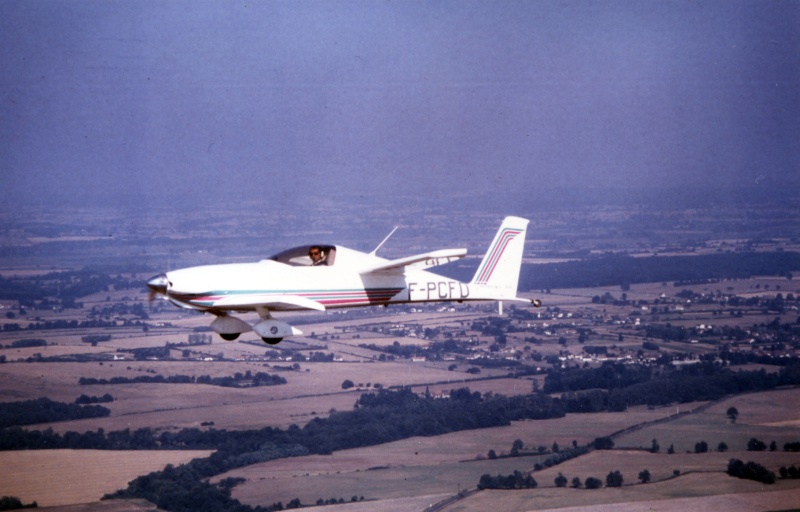

Mon ami Elpatri, viens de me numériser quelques photos de mon Dragonfly en vol entre Moulins et Vichy lors du rassemblement RSA à Moulins en Juillet 1991.
Moteur WW 1875 cc,vitesse de croisiére 110 Kts, conso 14 l/h super auto.
Bye.FD.

- Message n°56
Re: Dragonfly MK1 et MK2
Prise entre Moulins et Vichy en Juillet 1991.
Bonne soirée!
