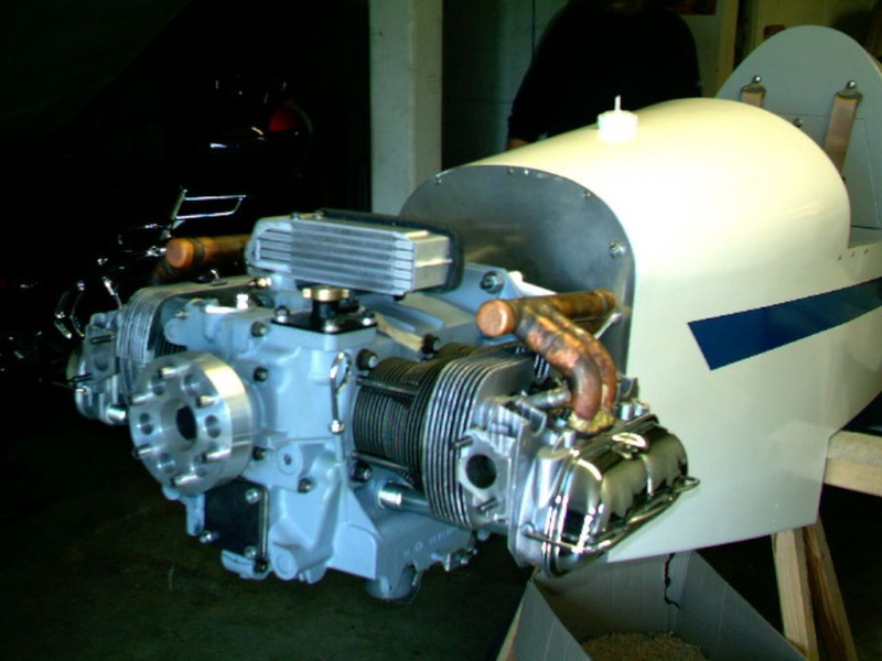

Avionner = transformer un moteur automobile en moteur d'avion fiable!
C'est à dire ,enlever le bloc embrayage et boîte à vitesse(pas besoin,prise directe),sur le bloc moteur avec carter et culasses,on va poser une magnéto,un démarreur(facultatif, à cause du poids en fonction de l'aéronef) qui dit démarreur,il faut une bonne batterie suffisament puissante pour le démarreur, alors il faut un alternateur,toutçà = poids.
Ensuite il faut des pipes d'admission appropriée et aussi des échappements appropriée.
Je construit un 3ème avion ,avec un moteur WW 1600 que j'avionne, c'est du boulot, mais c'est vraiment passionnant!
![yuyuk](/users/3215/14/39/46/smiles/pouces_h.gif)
Les photos ci dessous sont celles d'un pote de son BB Jodel, je fais le même!!
Pour Jojo, voici une bonne adresse sérieuse! http://www.greatplainsas.com/sceparts.html
Si tu veux +++ d'infos, par MP
![Pour avionné un moteur volskwagen 1600 59](/users/3215/14/39/46/smiles/59.gif)
A bientôt.FD
![Pour avionné un moteur volskwagen 1600 00110](https://i.servimg.com/u/f40/14/50/96/50/00110.jpg)
![Pour avionné un moteur volskwagen 1600 Prolon10](https://i.servimg.com/u/f40/14/50/96/50/prolon10.jpg)
